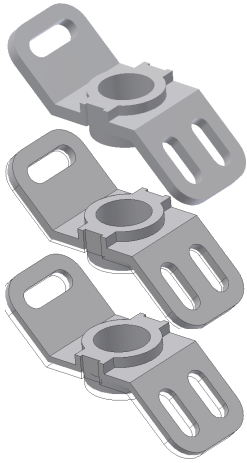

Bei der zweiten Simulation handelt es sich um eine parametrische Studie zum gleichen Modell. In parametrischen Studien werden die Modellparameter variiert, um Geometrie zu aktualisieren und verschiedene Konfigurationen für eine Konstruktion auszuwerten. Ziel dieser strukturellen statischen Analyse ist die Minimierung des Modellgewichts.
Ziele
- Kopieren einer Simulation
- Verwenden von Analyseparametern, um die Möglichkeiten zur Verbesserung des Modellgewichts zu ermitteln
- Generieren von Konfigurationen der parametrischen Bemaßungsgeometrie
- Ändern von Konstruktionsabhängigkeiten und Anzeigen von Ergebnissen auf Basis dieser Änderungen
