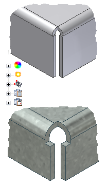

In diesem Lehrgang erstellen und bearbeiten Sie die folgenden Blecheigenschaften mithilfe von Blechstilen:
- Vollständige Materialdefinition
- Biegung - Form und Größe der Freistellung
- Biegeradius - Wert
- Biegungsübergangstyp
- Biegung mit 2 Ecken - Typ und Größe der Freistellung
- Biegung mit 3 Ecken - Typ und Größe der Freistellung
Die Blecheigenschaften werden durch verschiedene Stiltypen oder Stilkategorien gesteuert. Wenn Sie die Stiltypen kombinieren, erhalten Sie einen zusammengesetzten Stil, der die Eigenschaften eines Blechbauteils definiert. Sie können Stile lokal auf das aktive Bauteil anwenden, oder Sie können neue bzw. bearbeitete Stile in der Stilbibliothek speichern, um Stile gemeinsam zu nutzen.
