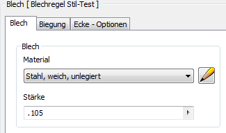

  2. Klicken Sie mit der rechten Maustaste auf den Standardknoten, und wählen Sie Neuer Stil aus dem Kontextmenü. Weisen Sie dem neuen Stil die Bezeichnung Blechregel-Stiltest zu. Klicken Sie auf OK, um das Dialogfeld Neuer lokaler Stil zu schließen.
  3. Stellen Sie sicher, dass der neue Stil im Browser ausgewählt und die Registerkarte Blatt aktiviert ist.
  4. Wählen Sie im Menü Material die Option Stahl, weich, unlegiert.
  5. Geben Sie eine Stärke von 0,105 Zoll ein.
