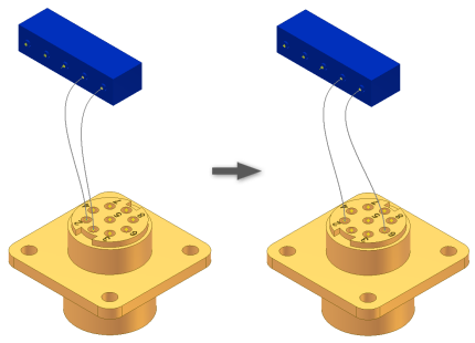

Verschieben von Drähten
Sie können einen Draht verschieben, indem Sie den zu verschiebenden Draht auswählen und aus dem Kontextmenü die Option Draht bearbeiten auswählen. Klicken Sie auf die Auswahlschaltfläche, die die zu ändernde Pin-Verbindung darstellt, und wählen Sie dann die neue Pin-Verbindung.
