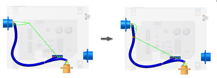

Nachdem Sie den Spleiß auf den Drähten angezeigt haben, können Sie eine neue Position definieren. Sie können die Position eines Spleißes auf einem Draht wie folgt neu definieren:
- auf einen anderen Draht
- auf ein Segment
- an eine andere Position, darunter eine andere Position entlang desselben Drahtes
Sie können keine Position definieren, die außerhalb des Drahtes liegt, da die mit dem Spleiß verbundenen Drähte mit dem Spleiß verschoben werden. Sie können den Spleiß lediglich löschen.
Sie können einen Spleiß auf einem Segment neu definieren:
- an eine Position außerhalb des Segments
- auf ein anderes Segment
- an eine andere Position entlang desselben Segments
Wenn sich die neue Position auf einem anderen Draht oder Segment befindet:
- Wird der neue Draht geteilt, und jedes Objekt erhält einen eindeutigen Namen. Beispiel: Segment1 wird zu Segment1 und Segment1_1.
- Wenn sich die ursprüngliche Position auf einem Segment befindet, wird das vorhandene Segment korrigiert und die Route aller Drähte, die mit dem Spleiß verbunden sind, wird aufgehoben.
- Wenn sich die ursprüngliche Position auf einem Draht befindet, werden die Drähte zusammen mit dem Spleiß an die neue Position verschoben.
- Alle Arbeitspunkte auf den Drähten mit Spleiß werden beibehalten.
