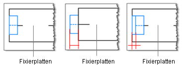

Der Stecker ist im Allgemeinen mit der unteren Fläche der oberen Platte verbunden. Die Buchse ist mit der oberen Fläche der unteren Platte verbunden. Um eine Seitensperre zu verbinden, definieren Sie zuerst die Basisfläche, die Referenzfläche und den Abstand, sowie den Versatz.
  1. Klicken Sie auf der Registerkarte Formbaugruppe auf Zentriereinheit.
  2. Wählen Sie im Dialogfeld Zentriereinheit in der Dropdown-Liste Typ den Typ der Zentrierung.
    Anmerkung: Wählen Sie im Auswahlfeld in der Dropdown-Liste Kategorie die Option Seitensperre.
  3. Ändern Sie in der Tabelle neben der Abbildung die Parameter.
  4. Klicken Sie auf Basisfläche, und wählen Sie anschließend im Grafikfenster die obere oder untere Fläche der Platten, die ausgerichtet werden sollen.
  5. Klicken Sie auf Referenzfläche, und wählen Sie dann im Grafikfenster eine Fläche aus, die lotrecht zur Basisfläche angeordnet ist.
  6. Geben Sie im Dialogfeld Zentriereinheit unter Platzierung Werte zur Positionierung der Komponente ein.
    • Der erste Wert passt die Position der Seitensperre relativ zum Mittelpunkt der Referenzfläche an.
    • Der zweite Wert passt den Versatz von der Referenzfläche an.
  7. Um eine symmetrische Seitensperre zu platzieren, wählen Sie Symmetrische Platzierung.
  8. Klicken Sie auf OK oder Anwenden.
