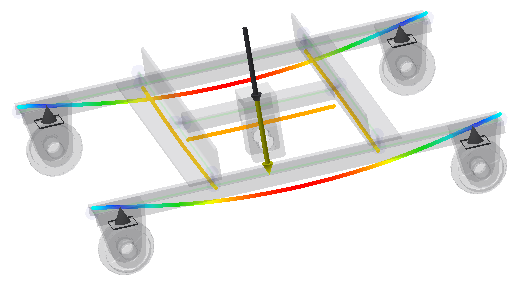

Die Gestellanalyseumgebung wird aktiviert.
Im Lernprogramm Gestellanalyse haben Sie eine Simulation erstellt, sodass das Modell mit Simulationsergebnissen angezeigt wird. Die Verschiebungsergebnisse werden vorgabegemäß im Grafikfenster angezeigt.
Ändern Sie die Simulationseigenschaften, und erstellen Sie eine Modalanalyse.
  1. Wählen Sie im Browser Simulation:1. Klicken Sie mit der rechten Maustaste, und wählen Sie Simulation bearbeiten.
  2. Wählen Sie im Dialogfeld Simulationseigenschaften bearbeiten die Option Modalanalyse. Klicken Sie auf OK.
