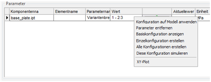

Mit XY-Plots wird eine Ergebniskomponente für einen Parameterbereich angezeigt. Klicken Sie zum Anzeigen eines XY-Plots mit der rechten Maustaste auf die Parameterzeile, und wählen Sie XY-Plot.
