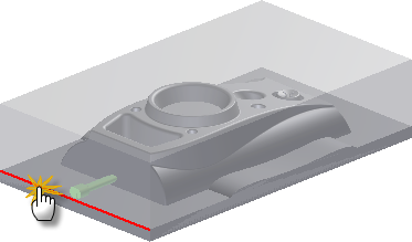

  2. Stellen Sie im Dialogfeld Formaufbau sicher, dass die Platzierungsauswahl aktiv ist. Wählen Sie die Kante zwischen dem Kern und der Kavität, um den Platzierungsreferenzpunkt, wie in der folgenden Abbildung gezeigt, zu suchen.
