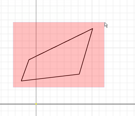

  1. Bewegen Sie den Cursor nach links und unter die Skizziergeometrie.
  2. Klicken und ziehen Sie ein Auswahlfenster nach oben rechts um die Geometrie. Lassen Sie die Maustaste los, um die Geometrie auszuwählen.

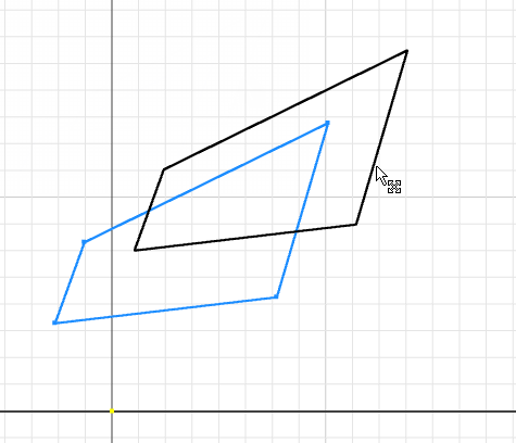

  3. Bewegen Sie den Cursor auf eine der Linien.
  4. Wenn die Linie hervorgehoben wird, klicken Sie, und halten Sie die Maustaste gedrückt. Ziehen Sie dann nach oben und rechts.
  5. Lassen Sie die Maustaste los, um die neue Position zu wählen.
    Die gesamte ausgewählte Geometrie wird vom Programm neu positioniert, ohne dass die Größe oder der Winkel eines der Liniensegmente geändert wird.
