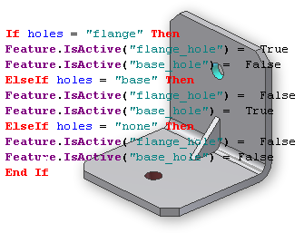

iLogic erweitert die Berechnungsfunktionen in Autodesk Inventor auf Regeln. Diese Regeln nutzen den Mechanismus zur Parameteraktualisierung von Autodesk Inventor und ermöglichen Ihnen, sehr viel anspruchsvollere Konstruktionsziele in Ihre Modelle einzuarbeiten.
Bei der traditionellen parametrischen Modellierung wird die Geometrie durch Bemaßungsparameter gesteuert. Parameterwerte können vom Benutzer direkt eingegeben werden, oder sie können durch festgelegte Gleichungen mit anderen Parametern oder sogar mithilfe verknüpfter Tabellenkalkulationswerte berechnet werden. Die Verwendung von Regeln in einem parametrischen Modell ermöglicht die Definition bedingter Gleichungen. Bedingte Gleichungen können alle Aspekte der Konstruktion einbeziehen. Gleichungen oder Beziehungen können zwischen den Parametern, Eigenschaften, Attributen, Elementen, Komponenten oder anderen Aspekten der Konstruktion definiert werden. Durch Definieren der Beziehungen zwischen Objekten in einer Konstruktion ist es möglich, das Modell vollständig, richtig und automatisch zu aktualisieren, wenn Eingangsparameterwerte geändert werden.
