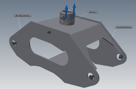

Bestimmen Sie die Parameter für die Optimierung:
  1. Klicken Sie in der Multifunktionsleiste auf Parameter .
  2. Wählen Sie eine Komponente im Grafikfenster oder Browser aus.
  3. Klicken Sie auf Parameter, die bei der Optimierung berücksichtigt werden sollen.
    • Klicken Sie auf den Abwärtspfeil, um Parameterbereichswerte anzugeben. Geben Sie die Werte mithilfe einer der unter Bereichsangabe beschriebenen Methoden an. Klicken Sie auf OK, um die Werte für den Bereich zu übernehmen.
  4. Klicken Sie auf OK , um die Parameter zu übernehmen, und beenden Sie den Befehl. Alternativ können Sie auf Anwenden klicken, um die Parameter hinzuzufügen und den Befehl aktiv zu lassen.
    Tipp: Oder Sie klicken mit der rechten Maustaste und wählen im Kontextmenü Anwenden oder Fertig stellen aus.
Bereichsangabe:
Anmerkung: Der vorgegebene Parameterbereich ist +/- 10 %, wie im Dialogfeld Einstellungen festgelegt.
