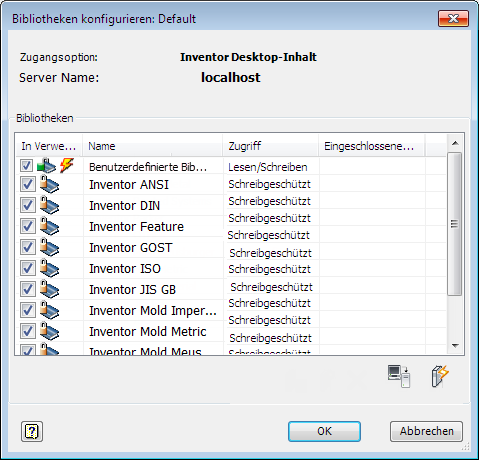

  1. Klicken Sie im Dialogfeld Projekt auf die Schaltfläche Inhaltscenter-Bibliotheken konfigurieren, um das Dialogfeld Bibliotheken konfigurieren zu starten. Siehe Abbildung 1

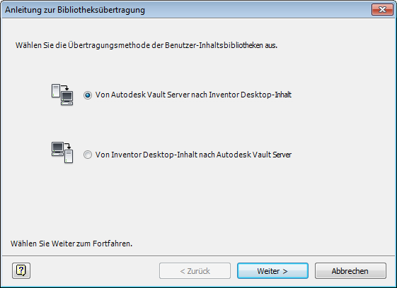

  2. Klicken Sie auf die Schaltfläche Anleitung zur Bibliotheksübertragung..., um das Dialogfeld Anleitung zur Bibliotheksübertragung aufzurufen. Siehe Abbildung 2. Wählen Sie Von Autodesk Vault Server nach Inventor-Desktop-Inhalt.

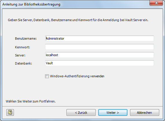

  3. Klicken Sie auf [Weiter], um sich beim Tresor-Server anzumelden. Siehe Abbildung 3

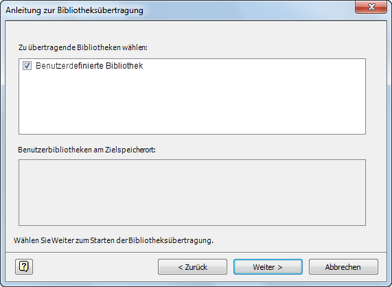

  4. Klicken Sie auf [Weiter], um zur nächsten Seite zu wechseln, um die zu übertragenden Bibliotheken auszuwählen. Siehe Abbildung 4

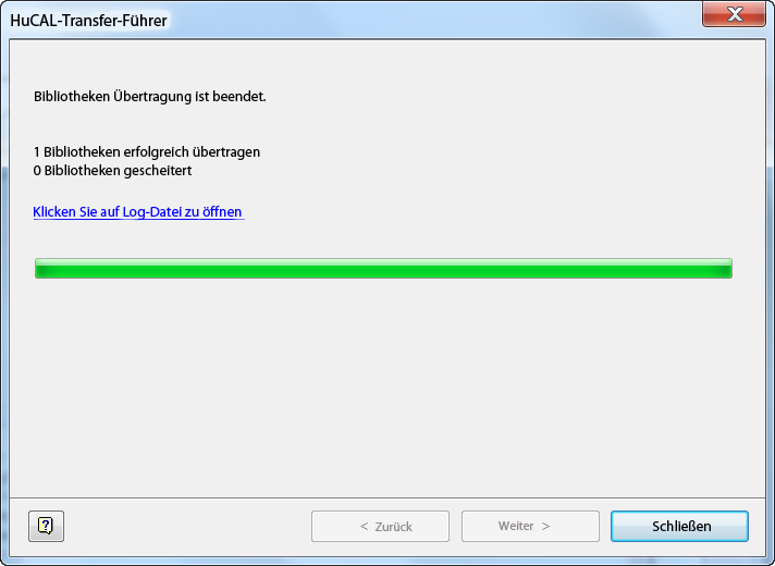

  5. Klicken Sie auf [Weiter], um Bibliotheken zu übertragen. Siehe Abbildung 5. Klicken Sie auf Schließen, um den Vorgang zu beenden.
