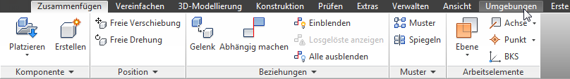

Aufrufen von Umgebungen innerhalb einer Baugruppendatei
  1. Klicken Sie in einer Baugruppendatei auf der Multifunktionsleiste auf die Registerkarte Umgebungen.
  2. Klicken Sie auf eine der verfügbaren Umgebungen.
Anmerkung: Dynamische Simulation and Belastungsanalyse sind in Autodesk Simulation Suite und Autodesk Inventor Professional verfügbar. Kabel und Kabelbaum sowie Rohr und Leitung sind nur in Autodesk Inventor Professional verfügbar.

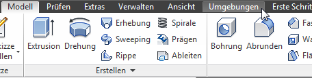

Aufrufen von Umgebungen innerhalb einer Bauteildatei
  1. Klicken Sie in einer Bauteildatei auf der Multifunktionsleiste auf die Registerkarte Umgebungen.

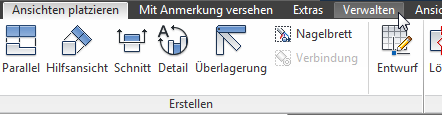

Aufrufen von Umgebungen innerhalb einer Zeichnungsdatei
  1. Klicken Sie in einer Zeichnungsdatei auf der Multifunktionsleiste auf die Registerkarte Umgebungen.
  2. In einer Zeichnungsdatei steht lediglich die Umgebung Nagelbrett zur Verfügung. Klicken Sie auf die Nagelbrettansicht.

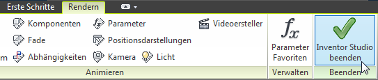

Verlassen von Umgebungen, die über die Registerkarte Umgebungen aufgerufen wurden
Klicken Sie auf der rechten Seite der Multifunktionsleiste in der Gruppe Beenden auf [Umgebung] beenden.
