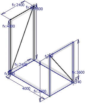

Ändern des Rahmens
Die Gestellkomponenten sind assoziativ zu den Strukturskizzen. Sie bearbeiten nun die Skizzen in der Datei frame_generator.ipt, um zu ermitteln, wie sich eine Änderung auf die Gestell-Profilelemente auswirkt.
  1. Bearbeiten Sie frame_generator:1.
  2. Klicken Sie in der Multifunktionsleiste auf Registerkarte Verwalten Gruppe Parameter Parameter .
  3. Ändern Sie den Wert für base_L in 3000 mm.
  4. Klicken Sie auf Fertig.
  5. Kehren Sie zur Baugruppe zurück. Die Rahmenkomponenten, einschließlich der verschiedenen Verbindungen und Schnitte, werden der Änderung entsprechend aktualisiert.
  6. Schließen Sie die Baugruppe.
