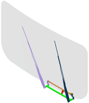

Öffnen der Baugruppendatei
  1. Aktivieren Sie zunächst das Projekt Tutorial_Files.
  2. Öffnen Sie Dynamic Simulation 4Windshield Wiper.iam.
  3. Klicken Sie in der Multifunktionsleiste auf Registerkarte Umgebung Gruppe Beginnen Dynamische Simulation , um in die dynamische Simulationsumgebung zu wechseln. Die Befehle zur dynamischen Simulation werden in der Multifunktionsleiste angezeigt.
  4. Wenn Sie zur Anzeige des Lernprogramms Dynamische Simulation aufgefordert werden, klicken Sie auf Nein.
  5. Wenn Sie in einer Meldung darüber informiert werden, dass der Mechanismus überbestimmt ist, klicken Sie auf OK. Für die Verwendung in diesem Lernprogramm ist die Redundanz unwichtig.
