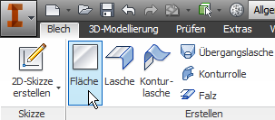

  2. Klicken Sie auf den Befehl Fläche, und erstellen Sie eine Fläche.

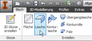

  3. Klicken Sie auf den Befehl Lasche, und fügen Sie eine Lasche hinzu.

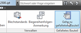

So beenden Sie die Abwicklung:
  1. Klicken Sie auf den Befehl Gehe zu gefaltetem Bauteil.
Nachdem Sie die Abwicklung erstellt haben, können Sie die Abwicklung mit dem Befehl Gehe zu Abwicklung schnell wieder aufrufen. Alternativ können Sie hierfür auch das Kontextmenü des gefalteten Modells und die Abwicklungsknoten im Browser verwenden (oder auf die Knoten doppelklicken).
