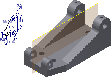

  3. Klicken Sie vor dem Platzieren mit der rechten Maustaste, und wählen Sie Y drehen 90° aus. Klicken Sie erneut mit der rechten Maustaste, und wählen Sie X drehen 90° aus.
    Die Skizzenkomponente wird ausgerichtet wie in der folgenden Abbildung dargestellt.

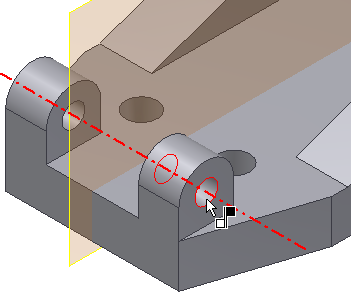

  6. Um als zweiten Teil der Abhängigkeit eine Achse auszuwählen, bewegen Sie den Mauszeiger an der Basis über die Innenseite der Bohrung. Wenn die Achsenvorschau angezeigt wird, wählen Sie die Innenseite der Bohrung aus, wie in der folgenden Abbildung gezeigt. Wählen Sie nicht die Kante der Bohrung aus, wenn ein grüner Punkt eingeblendet wird. Der Punkt ist eine Punktabhängigkeit. Es wird keine Achsen-/Achsen-Abhängigkeit hergestellt.
  7. Klicken Sie auf OK, um die Abhängigkeit zu erstellen.

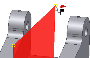

  10. Wählen Sie in der Klammerskizze die XY-Ebene aus, um die erste Auswahl vorzunehmen.
  11. Wählen Sie die Arbeitsebene in der Mitte der Basis aus, wie in der nachstehenden Abbildung dargestellt.
    Die Abhängigkeit Passend wird in der Vorschau angezeigt.
  12. Klicken Sie rechts unten im Dialogfeld auf die Option Fluchtend. Klicken Sie auf OK, um die Abhängigkeit anzuwenden und den Befehl zu beenden.

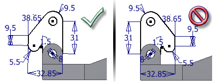

    In der nachstehenden Abbildung wird links die richtige Passend/Fluchtend-Lösung angezeigt. Die rechts angezeigte Lösung ist das Ergebnis einer Fläche/Passend-Lösung. Wenn Ihnen ein Fehler unterlaufen ist, können Sie die Abhängigkeit bearbeiten und die richtige Lösung anwenden. In diesem Beispiel wurde bereits die richtige Auswahl für Sie getroffen. Verwenden Sie die Vorschau zukünftig, um die Entscheidung zu treffen, ob zwischen zwei Ebenen eine Fläche/Passend- oder eine Fläche/Fluchtend-Abhängigkeit zugewiesen werden soll.
