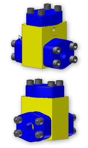

  6. Wiederholen Sie die oben beschriebenen Schritte für port_b_union_screw und port_c_union_screw. Denken Sie daran, die Anordnungen zum Schluss umzubenennen. Ihr Modell sollte wie die gezeigten Vorder- und Rückansichten aussehen.
