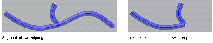

Um ein Segment zu löschen, wählen Sie es im Browser oder Grafikfenster aus, klicken mit der rechten Maustaste und wählen aus dem Kontextmenü den Befehl Löschen. Wenn das gelöschte Segment eine Abzweigung ist, werden die beiden verbleibenden Segmente nicht zusammengefügt.
Beim Löschen eines Segments werden die Routen der durch das Segment gerouteten Drähte oder Kabel nur für dieses Segment aufgehoben. Wenn der Draht oder das Kabel nur durch das gelöschte Segment geroutet wurde, nimmt das Objekt wieder den ursprünglichen Zustand ohne Route ein. Wenn der Draht oder das Kabel durch mehrere Segmente geroutet wurde, bleibt die Route durch die anderen Segmente unverändert.
