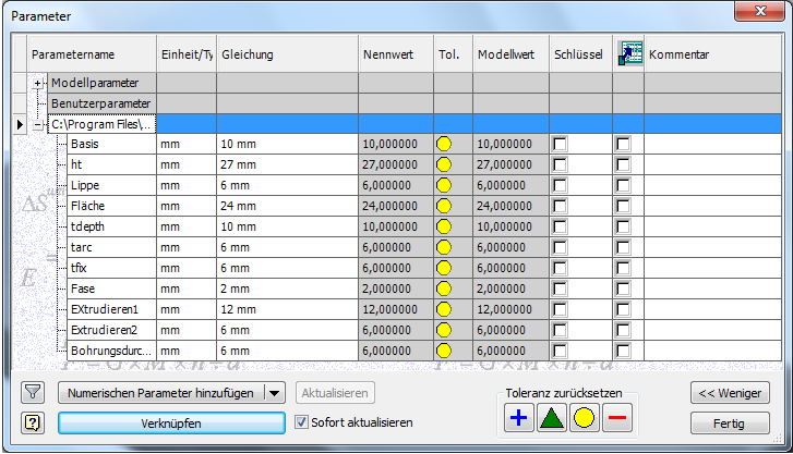

Externe Tabelle verknüpfen
Klicken Sie im Dialogfeld Parameter auf
Verknüpfen
Wählen Sie die von Ihnen erstellte Datei
nozzle.xls
aus.
Klicken Sie auf
Öffnen
Das Programm importiert die externe Tabelle in das Dialogfeld Parameter.
Überprüfen Sie Ihre Parameter und Werte.
Klicken Sie auf
Fertig
, wenn Sie den Vorgang abgeschlossen haben.
