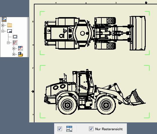

Rasteransichten
Mithilfe einer neuen Option im Dialogfeld Zeichnungsansicht werden Rasteransichten erstellt, die nicht präzise sind. Sie bestimmen, wann die Ansichten präzise sein sollen.
Mithilfe von Rasteransichten können Sie beim Bearbeiten eines großen Modells den Aufwand für die Neuberechnung einer präzisen Zeichnungsansicht reduzieren. Öffnen Sie beispielsweise das Zeichnungsdokument, und konvertieren Sie alle Ansichten in Rasteransichten. Öffnen Sie die Baugruppendatei, und bearbeiten Sie das Modell. Im Zeichnungsdokument werden die Änderungen angezeigt, ohne die vollständige Neuberechnung abzuwarten.
Eine Rasteransicht wird im Browser mit einer diagonalen roten Linie dargestellt. Um die Rasteransicht herum werden grüne Klammern angezeigt.
Mithilfe des Browser-Kontextmenüs können Sie eine einzelne Ansicht in eine präzise Ansicht oder Rasteransicht konvertieren. Wählen Sie im angezeigten Kontextmenü Alle Ansichten präzise oder alle Ansichten rastern aus, um mehrere Ansichten zu konvertieren.

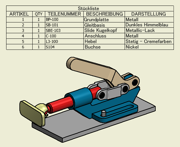

Darstellungseigenschaft
Der Darstellungswert des Modells wird als auswählbare Eigenschaft hinzugefügt. Sie können die Darstellungseigenschaft zu einer Stückliste oder einer Teileliste hinzufügen.
