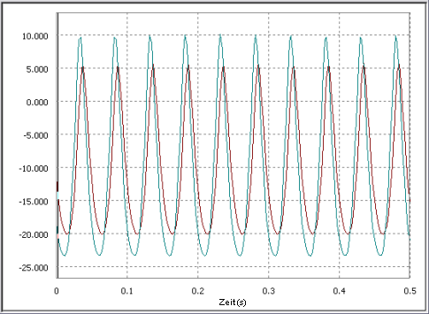

- Klicken Sie in der Simulationswiedergabe auf Ausführen.
- Starten Sie das Ausgabediagramm.
- Klicken Sie in der Werkzeugleiste Ausgabediagramm auf Simulation importieren.
- Wählen Sie die Datei Reciprocating Saw cam1.iaa aus. Die Simulationsdateien werden in den Ausgabediagramm-Browser übernommen.
- Erweitern Sie den Knoten Reciprocating Saw cam1.iaa, und erweitern Sie anschließend Spuren.
- Erweitern Sie Spur:1 und dann Positionen.
- Klicken Sie auf P[Z], um diese über der anderen Simulationsspur anzeigen zu lassen. Auf diese Weise können Sie Simulationsergebnisse vergleichen.
