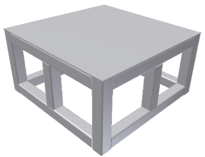

Optimieren Sie ein Baugruppenmodell mit den parametrischen Variationen der Belastungsanalyse.

Minimieren Sie die Masse der Struktur und beschränken Sie dabei die Verschiebungs- und Belastungswerte auf zulässige Werte. Berücksichtigen Sie dabei Sicherheitskriterien und Profilgrößenänderungen.
