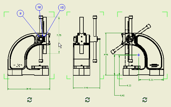

Mit Rasteransichten können Sie eine Zeichnung überprüfen oder Zeichnungskommentare erstellen, bevor die genaue Berechnung der Zeichnungsansichten abgeschlossen ist.
Rasteransichten werden im Grafikfenster durch grüne Eckensymbole und im Browser durch ein spezielles Symbol gekennzeichnet. Wenn Sie mit dem Cursor auf ein Symbol in der Rasteransicht zeigen, wird eine QuickInfo mit dem Fortschritt der genauen Berechnung angezeigt. |
Während die präzisen Ansichten berechnet werden, können Sie die Rasteransichten kommentieren. Ihnen stehen z. B. folgende Möglichkeiten zur Verfügung:
