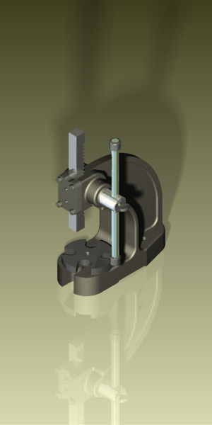

Das Bild wird im Grafikfenster innerhalb des Bereichs gerendert, der durch das Rechteck gekennzeichnet ist. In diesem Beispiel wird die Reflexion am unteren Rand des Grafikfensters abgeschnitten. Experimentieren Sie mit verschiedenen Auflösungen, und passen Sie die Modellansicht so an, dass gegebenenfalls Platz für Reflexions- und Schatteneffekte entsteht.
Beispiel:
  1. Wählen Sie die Registerkarte Allgemein im Dialogfeld Bild rendern.
  2. Geben Sie 300 in das Feld Breite und 600 in das Feld Höhe ein.
  3. Vergewissern Sie sich, dass die Option Seitenverhältnis sperren nicht ausgewählt ist.
  4. Zeigen Sie die Ergebnisse an.
