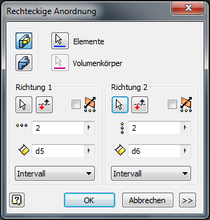

Klicken Sie auf
Registerkarte 3D-Modell
Gruppe Anordnung
Rechteckig
. Der Pfeil zur Elementauswahl wird ausgewählt. Wählen Sie die Bohrung aus. Lassen Sie die Bohrung in einer Planansicht anzeigen, kann die Bohrung im Bauteil nur schwer ausgewählt werden. Drehen Sie die Ansicht geringfügig in 3D, bevor Sie die Bohrung im Bauteil auswählen. Sie können die Bohrung auch direkt im Modell-Browser auswählen. Achtung: Wählen Sie NICHT den extrudierten Körper aus. Andernfalls wird er mit der Bohrung angeordnet.
- Wählen Sie den Pfeil Richtung 1 aus, und wählen Sie dann eine horizontale Kante, um die Richtung zu definieren. Die gewählte Kante legt die anfängliche Richtung fest.
Wenn Sie z. B. das untere Modell oder die Skizzenkante auswählen, ist die Richtung der horizontalen Anordnung links. Wenn Sie das obere Modell oder die Skizzenkante auswählen, ist die Richtung der horizontalen Anordnung rechts.
Klicken Sie auf den Pfeil Richtung umkehren, um die Richtung zu ändern. Legen Sie für die Anzahl Zwei fest, und markieren Sie dann den Text im Feld für den Bemaßungsabstand. Wählen Sie bei markiertem Text die horizontale Skizzenbemaßung aus, um den Bemaßungswert für den Abstand auszuwählen. Wählen Sie den Pfeil Richtung 2 aus, und wählen Sie dann ein vertikales Modell beziehungsweise eine vertikale Skizzenkante aus. Legen Sie für die Anzahl Zwei fest, und markieren Sie dann den Text im Feld für die Bemaßung. Wählen Sie die vertikale Referenzbemaßung aus, um den Bemaßungswert zu verwenden.
- Klicken Sie auf OK, um die Anordnung zu erstellen. Klicken Sie nach der Erstellung der Anordnung im Modell-Browser mit der rechten Maustaste auf Skizze2, und deaktivieren Sie die Skizzensichtbarkeit.
