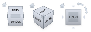

Der Autodesk ®ViewCube® ist eine persistent angezeigte Schnittstelle, auf der Sie den Ansichtspunkt des Modells durch Klicken und Ziehen anpassen können. Er wird im inaktiven Zustand in einer der oberen Ecken des Fensters angezeigt. Er wird aktiviert, wenn Sie den Cursor darauf platzieren.

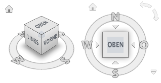

Unter dem ViewCube wird optional ein Kompass angezeigt. Dieser gibt an, welche Richtung für das Modell als Norden festgelegt ist.
Anmerkung: Die Ausgangsebene des Modells ist in Relation zum ViewCube positioniert. Eine Neudefinition des ViewCube wirkt sich auf die Position der Ausgangsebene aus.

Darstellung des ViewCube
Der ViewCube wird entweder im inaktiven oder im aktiven Zustand angezeigt. Im inaktiven Zustand ist der ViewCube nach Vorgabe teilweise transparent. Im aktiven Zustand verdeckt er möglicherweise die Objekte in der aktuellen Ansicht des Modells.
