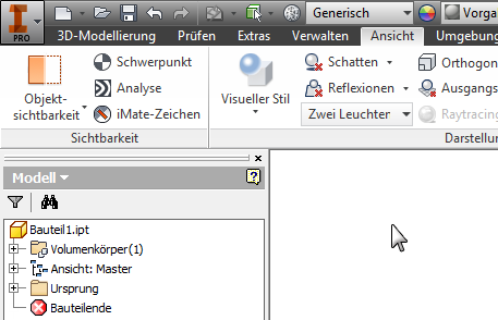

Die Multifunktionsleiste ist so ausgelegt, dass sie mehr verfügbaren Grafikbereich für Ihre Modelle bietet.

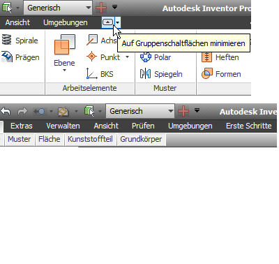

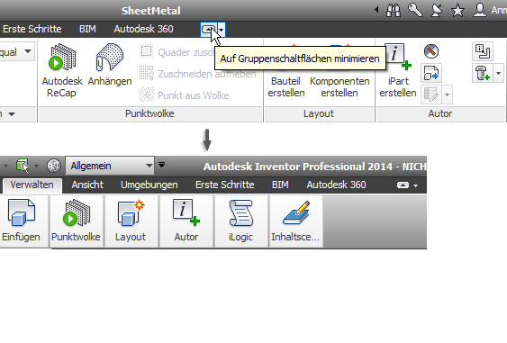

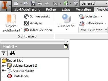

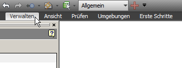

  1. Klicken Sie auf die Schaltfläche Minimieren. Die Gruppen werden zu Gruppenschaltflächen reduziert.

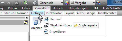

  2. Führen Sie den Mauszeiger auf eine Gruppe, und halten Sie ihn dort, um die Befehle in dieser Gruppe anzuzeigen.

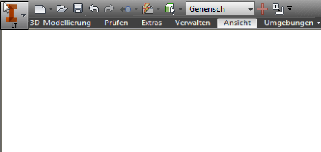

  3. Klicken Sie erneut auf die Schaltfläche Minimieren, sodass nur der Titel von Registerkarten und Gruppen angezeigt wird.

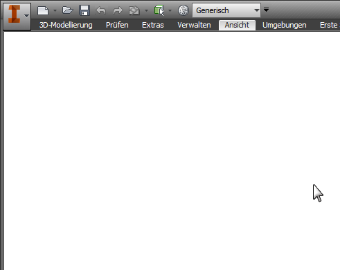

  4. Klicken Sie erneut auf die Schaltfläche Minimieren, sodass nur die Registerkarten angezeigt werden.

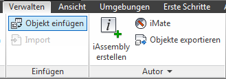

  5. Klicken Sie auf einen Registerkartentitel, um die Registerkarte zu öffnen.
  6. Klicken Sie erneut auf die Schaltfläche Minimieren, sodass die komplette Multifunktionsleiste wiederhergestellt wird.

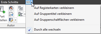

Statt die unterschiedlichen Status der Multifunktionsleiste zu durchlaufen, wählen Sie im Dropdown-Menü einen Status aus.

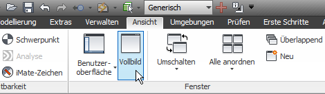

  1. Klicken Sie auf der Registerkarte Ansicht auf Vollbild.
Mit diesem Befehl blenden Sie den Browser aus und maximieren den Grafikbereich des Anwendungsfensters. Registerkartengruppen werden minimiert, wenn sie zuvor maximiert waren. Mit diesem Befehl maximieren Sie zudem das Autodesk Inventor LT-Fenster auf Ihrem Bildschirm.
Sie können auch mit dem Tastaturkürzel Strg + 0 (Null) von der Vollbildansicht umschalten. Der Browser wird wiederhergestellt, und die Registerkarten werden wieder in den vorherigen Zustand zurückgesetzt.
