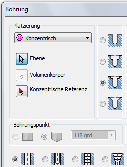

  1. Starten Sie den Befehl Bohrung.

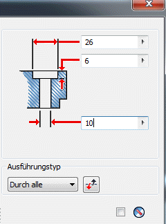

  2. Geben Sie im Dialogfeld Bohrung für Platzierung die Option Konzentrisch an, und legen Sie für den Bohrungstyp die Einstellung Zylindrische Senkung fest.
    • Geben Sie für den Durchmesser der zylindrischen Senkung 26 mm an.
    • Geben Sie für die Tiefe der zylindrischen Senkung 6 mm an.
    • Geben Sie für den Bohrdurchmesser 10 mm an.
    • Geben Sie für Ausführungstyp die Option Durch alle an.
  3. Klicken Sie im Dialogfeld auf den Auswahlpfeil für Ebene, und wählen Sie dann die vordere Ebene der gedrehten Form aus. Es wird eine Vorschau der Bohrung angezeigt, und der Auswahlpfeil wird zur konzentrischen Referenz verschoben.
  4. Wählen Sie am Modell im Grafikfenster die Kante der gedrehten Form aus, um die konzentrische Kante zu definieren.
  5. Klicken Sie auf OK, um die Bohrung zu erstellen.

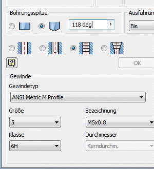

  7. Gehen Sie im Dialogfeld Bohrung wie im Folgenden beschrieben vor.
    • Legen Sie für Bohrungstyp die Einstellung Bohren fest.
    • Legen Sie für Ausführungstyp die Einstellung Bis fest.
    • Verwenden Sie für die Bohrung eine Gewindebohrung.
    • Legen Sie für Gewindetyp die Einstellung ANSI metrisches M-Profil fest.
    • Legen Sie für Größe den Wert 5 fest.
    • Legen Sie für Bezeichnung die Einstellung M5 x 0,8 fest.
  8. Wählen Sie das Innere der zylindrischen Senkung am Modell aus, um den Ausführungstyp Bis zu definieren, und klicken Sie dann auf OK, um die Bohrung zu erstellen.
