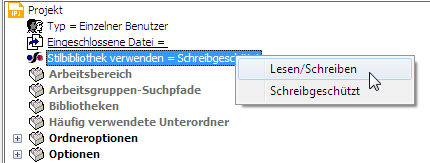

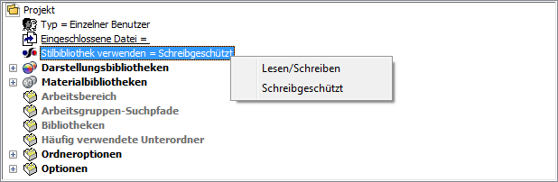

Schritt 2: Aktivieren Sie die neue Version von Inventor und wählen Sie ein Standardprojekt im Projektdialogfeld aus. Bestätigen Sie "Stilbibliothek verwenden" und legen Sie "Stilbibliothek verwenden" = "Ja" oder "Stilbibliothek verwenden" = "Lesen/Schreiben" fest.
Tipps: In Inventor 2012 werden wir die Option "Stilbibliothek verwenden = Nein" aus den Projektdateieinstellungen entfernen. Dies bedeutet, dass ab Inventor 2012 alle Stile automatisch aus den Inventor-Dokumenten bereinigt werden, wenn der Stil mit einem Stil in der Stilbibliothek übereinstimmt. Wenn Sie also benutzerdefinierte Stile basierend auf benutzerdefinierten Vorlagen und nicht auf der Stilbibliothek in der alten Version definieren, sollten wir die Einstellung "Stilbibliothek verwenden" = "Ja" oder "Lesen/Schreiben" festlegen, um benutzerdefinierte Stil der benutzerdefinierten Vorlagen in der Stilbibliothek der neuen Version von Inventor zu speichern. Siehe Abbildung 2 und Abbildung 3.

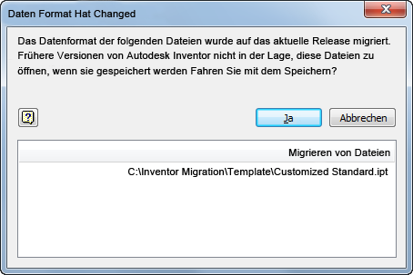

Schritt 3: Öffnen Sie die alte benutzerdefinierte Vorlage und speichern Sie sie zum Migrieren. Siehe Abbildung 4.

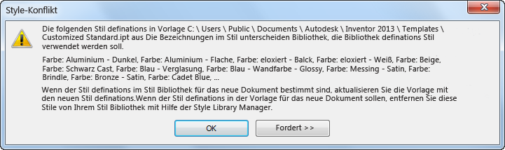

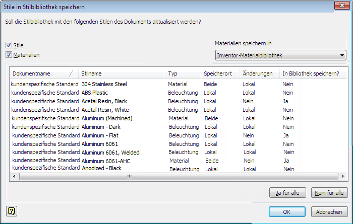

Schritt 4: Speichern Sie die benutzerdefinierten Stilen der benutzerdefinierten Vorlage in der Stilbibliothek. Klicken Sie auf die Registerkarte Verwalten > Stile und Normen > Befehl Speichern, um das Dialogfeld Stile in Stilbibliothek speichern anzuzeigen. Standardmäßig werden alle lokalen Stile auf "Ja" in der Spalte "In Bibliothek speichern" gesetzt. Bestätigen Sie dann, ob diese in der Stilbibliothek gespeichert werden sollen. Es gibt außerdem "Lokal" in der Spalte Änderungen und " "Beide" in der Spalte Ort. Das bedeutet, dass sich dieser Stil in der lokalen und der Stilbibliothek befindet, der Wert aber unterschiedlich ist. Sie sollten also festlegen, welchen sie benötigen. Siehe Abbildung 5. Wenn Sie den unterschiedlichen Wert behalten, wird eine Warnmeldung beim Erstellen einer neuen darauf basierenden Datei angezeigt. Siehe Abbildung 6.
