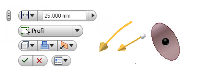

Leinwandanzeige
Die Leinwandanzeige ist über das Grafikfenster gelegt, um die Direktbearbeitung zu ermöglichen. Normalerweise enthält sie einen Mini-Werkzeugkasten mit Befehlen, Manipulatoren und einem Werteingabefeld. Dieser kleine Werkzeugkasten ermöglicht eine direkte und zuverlässige Interaktion mit dem 3D-Modell. Mit den Schaltflächen OK und Abbrechen am unteren Rand der Leinwandanzeige können Sie einen Vorgang bestätigen oder abbrechen.
Werteingabefeld
In das Werteingabefeld im oberen Bereich des Mini-Werkzeugkastens werden numerische Werte für Modellierungs- und Bearbeitungsvorgänge eingegeben.
Mini-Werkzeugkästen
Die Mini-Werkzeugkästen werden im Ansichtsbereich in die Nähe eines ausgewählten Objekts im Grafikfenster angezeigt. Sie bieten schnellen Zugriff auf häufig verwendete Befehle und Optionen sowie Schaltflächen zum Bestätigen oder Abbrechen der aktuellen Operation. Bei manchen Schaltflächen sind Befehlsoptionen in Flyout-Menüs enthalten.
