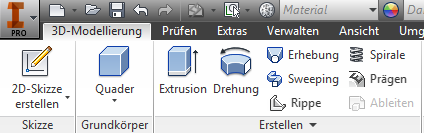

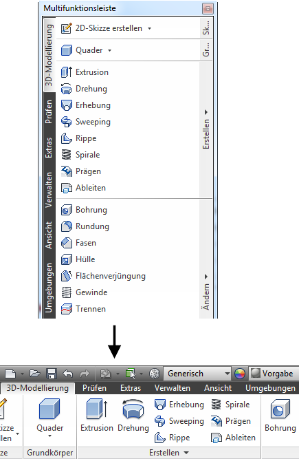

Das Hauptmerkmal der neuen Benutzeroberfläche sind Befehle, die sich früher in Schaltflächenleisten und Werkzeugkästen befanden und nun auf Registerkarten platziert sind.
Befehle, die sich früher in verschiedenen allgemeinen Menüs befanden, sind jetzt auch auf den Registerkarten.

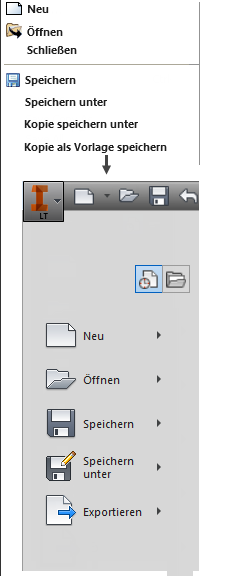

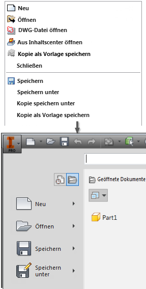

Befehle, die sich früher im Menü Datei befanden, sind nun im Menü Anwendung.
