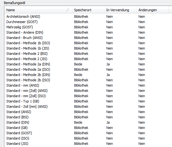

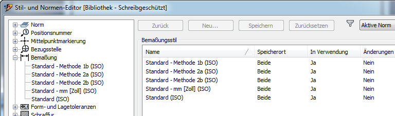

Das Dialogfeld Stil- und Normen-Editor wird angezeigt. Auf der linken Seite des Browserfensters werden die Stile nach Typen sortiert aufgeführt. Im rechten Fensterbereich werden Details zu dem im Browserbereich ausgewählten Element angezeigt.
die Option Alle Stile. Im Browser werden in der Liste Vorgabe alle in der Stilbibliothek verfügbaren Normen angezeigt. Durch die Hervorhebung von Vorgabenorm (ISO ) in Fettschrift wird angezeigt, dass diese Norm aktuell in der Zeichnung verwendet wird.
Die aktive Norm legt die in der Zeichnung verwendeten Beschriftungsstile fest. Darüber hinaus enthält sie Einstellungen für Ansichten, Text, Schraffuren und Objektvorgaben.
