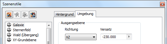

    • Klicken Sie im Dialogfeld Szenenstile auf den Befehl Neuer Stil, und weisen Sie dem neuen Stil den Namen XZ Reflective GP(Tan) zu.
    • Legen Sie auf der Registerkarte Umgebung im Dialogfeld die Option Richtung & Versatz wie in dieser Abbildung fest.
    • Konfigurieren Sie die anderen Einstellungen nach Bedarf, speichern Sie die Änderungen, und klicken Sie auf Fertig.
