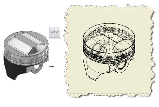

Sie können einen beliebigen Ansichtspunkt als Vorderansicht definieren.
Diese Funktion richtet auch alle anderen orthogonalen und isometrischen Modellansichten neu aus. Beispielsweise muss die Rückansicht stets der Vorderansicht gegenüberliegen.
Beachten Sie, dass die Ansicht nicht orthogonal sein muss. Sie können einen beliebigen Ansichtspunkt als Vorderansicht definieren.
Wenn Sie neu definierte Modellansichten in einer Zeichnung übernehmen möchten, stellen Sie sicher, dass die Option Aus Modell im Stil- und Normen-Editor ausgewählt ist. So greifen Sie auf diese Option zu:
Gruppe Stile und Normen
Stil-Editor
. Wie in der Einführung erwähnt, berücksichtigen Zeichnungsansichten, die nach der Änderung einer Modellansicht erstellt wurden, diese neuen Ansichten.
Andererseits existiert keine umgekehrte Zuweisung von neu definierten Modellansichten. Zeichnungsansichten, die vor einer neu definierten Modellansicht erstellt wurden, werden nicht mit der Neudefinition aktualisiert.
