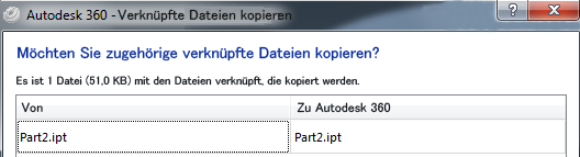

Wenn Sie eine Datei in Autodesk 360 speichern, werden die aktuelle sowie alle abhängigen Dateien hinzugefügt.
Wenn Sie eine Datei in Autodesk 360 speichern, stellt Autodesk 360 sicher, dass die lokal auf Ihrem Autodesk 360-Laufwerk gespeicherten Dateien mit den Dokumenten in der Cloud synchronisiert sind.
Damit können Sie direkt in Windows Explorer Dokumente in das Autodesk 360-Laufwerk ziehen. Dateien, die Sie in Windows Explorer in das Autodesk 360-Laufwerk ziehen, werden automatisch hochgeladen und mit Ihrem Autodesk 360-Konto synchronisiert. Während dieses Prozesses werden alle referenzierten Dateien hochgeladen.
