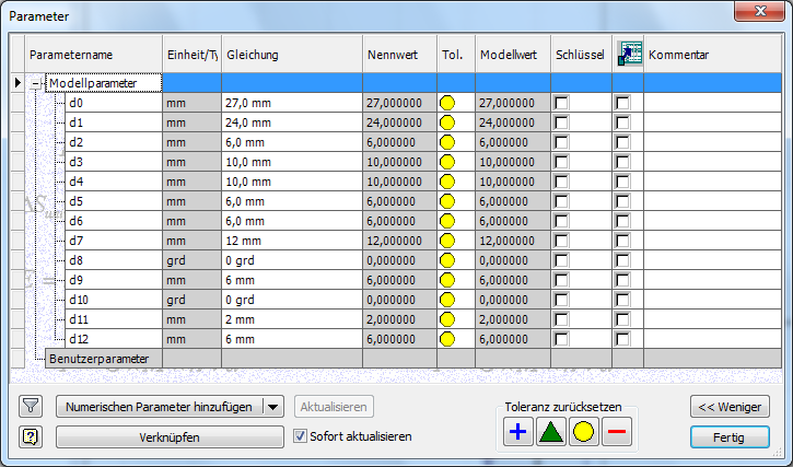

Die Datei nozzle.ipt wird ebenso wie alle anderen Bauteile durch Parameter definiert. Parameter sind Werte, die von Ihnen erstellten Elementen zugewiesen sind. Beim Skizzieren und Erstellen von Elementen weist Autodesk Inventor LT den Werten, die die Elemente steuern, automatisch Parameter zu.
- Klicken Sie in der Multifunktionsleiste auf
Registerkarte Verwalten
Gruppe Parameter
Parameter
zum Anzeigen des Dialogfelds Parameter.
- Achten Sie auf die Liste der Modellparameter, die dem Bauteil bereits zugewiesen sind.
- Beim Bemaßen oder Definieren eines Elements weist Autodesk Inventor LT diesem Wert einen Parameternamen zu.
- Jeder Paramter in Ihrem Modell erhält das Präfix d. Sie können alle Parameter bearbeiten, d ist jedoch für Parameternamen reserviert. Um Konflikte zu vermeiden, sollten Sie dieses Präfix beim Definieren von Parametern in einer externen Tabelle nicht verwenden.
- Klicken Sie zum Ändern eines Parameternamens oder einer Gleichung in die Zelle, die Sie ändern möchten.
- Verwenden Sie dieselbe Methode, um Kommentare hinzuzufügen.
