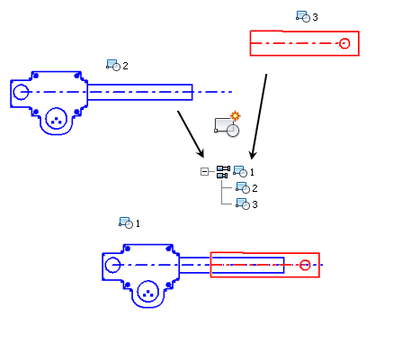

Wenn Sie Blockexemplare zu einem neuen Skizzenblock hinzufügen, erstellen Sie einen verschachtelten Block. Sie verwenden verschachtelte Blöcke und das Attribut Flexibel zur Simulation kinematischer Unterbaugruppen. Beispiel:
Simulieren eines hydraulischen Zylinders:
- Erstellen Sie in einer 2D-Skizze eine Geometrie, und fügen Sie Abhängigkeiten hinzu, um einen hydraulischen Zylinder zu simulieren.
- Erstellen Sie einen Skizzenblock, KOLBEN, der die Kolbengeometrie und eine Mittellinie entlang der Kolbenachse enthält.
- Erstellen Sie einen weiteren Skizzenblock, ZYLINDER, der die Zylindergeometrie und eine Mittellinie entlang der Zylinderachse enthält.
- Erstellen Sie eine Abhängigkeit Kollinear zwischen den Mittelinien des Kolbens und des Zylinders.
- Erstellen Sie einen dritten Skizzenblock (HYD ZYLINDER), mit den Blöcken KOLBEN und ZYLINDER. HYD ZYLINDER ist ein verschachtelter Block.
- Klicken Sie auf einen Teil der Geometrie, und ziehen Sie.
Beachten Sie, dass die gesamte Geometrie mit dem Cursor mitbewegt wird. Sie müssen den verschachtelten Block flexibel machen, sodass sich die Skizzenblöcke KOLBEN und ZYLINDER relativ zueinander bewegen können.
- Klicken Sie mit der rechten Maustaste im Browser auf das Exemplar HYD ZYLINDER, und legen Sie das Attribut Flexibel fest. Die Freiheitsgrade zwischen KOLBEN und ZYLINDER sind nun verfügbar.
- Klicken Sie auf einen Bereich der Geometrie KOLBEN, und ziehen Sie, um die Kinematik des Hydraulikzylinders zu simulieren.
Zum Hinzufügen oder Ändern von Abhängigkeiten zwischen den Blöcken bearbeiten Sie die verschachtelte Blockdefinition.
