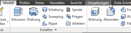

Aufrufen von Umgebungen innerhalb einer Bauteildatei
  1. Klicken Sie in einer Bauteildatei auf der Multifunktionsleiste auf die Registerkarte Umgebungen.
  2. Klicken Sie auf eine der verfügbaren Umgebungen.

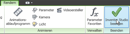

Verlassen von Umgebungen, die über die Registerkarte Umgebungen aufgerufen wurden
Klicken Sie auf der rechten Seite der Multifunktionsleiste in der Gruppe Beenden auf [Umgebung] beenden.
