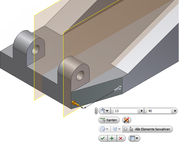

  17. Rufen Sie den Befehl Fase auf. Wählen Sie die Option Zwei Abstände über die Flyout-Schaltfläche im Mini-Werkzeugkasten.
  18. Geben Sie im linken Werteingabefeld des Mini-Werkzeugkastens den Wert 13 mm für Abstand 1 und im rechten Eingabefeld den Wert 40 mm für Abstand 2 ein. Klicken Sie auf die Schaltfläche Kanten, und wählen Sie die vertikalen Kante an der Außenseite des Bauteils. Wenn Ihr Vorschaubild nicht der Vorschau in der folgenden Abbildung entspricht, drehen Sie die eingegebenen Abstandswerte um, oder kehren Sie mithilfe des Pfeils Richtung umkehren die Referenzfläche um.
  19. Klicken Sie auf die grüne Schaltfläche Anwenden (+), um die Fase zu erstellen und den Befehl Fase aktiviert zu lassen. Wählen Sie die gegenüber liegende äußere Kante aus, um die zweite Fase zu erstellen. Kehren Sie die Eingabewerte um, oder verwenden Sie die Schaltfläche zur Richtungsumkehr, um die gewünschten Ergebnisse zu erzielen.
