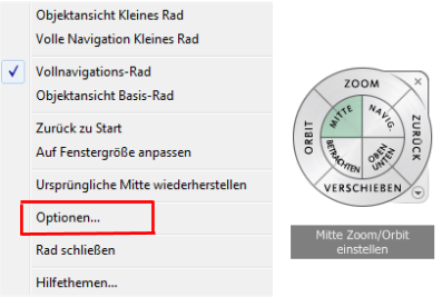

Um auf diesen Dialog zuzugreifen, stellen Sie sicher, dass Sie bereits über ein aktives SteeringWheel verfügen. Klicken Sie dann mit der rechten Maustaste und scrollen Sie hinunter bis zum Punkt Optionen.
