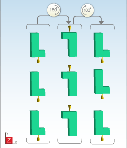

Verwenden Sie das Werkzeug Duplizieren, um ein ausgewähltes Modell zu replizieren.
Beim Duplizieren eines Formteils in einer Gitteranordnung stehen Ihnen zwei Optionen zur Verfügung: Hauptzeile und Hauptspalte. Abhängig von der von Ihnen gewählten Option wird das Originalformteil wie folgt dupliziert:
Wie im folgenden Diagramm dargestellt, wird für jede neue Reihe ein Satz duplizierter Formteile auf der Z-Achse um 180° gedreht:
Für jede neue Spalte wird ein Satz duplizierter Formteile auf der Z-Achse um 180° gedreht
