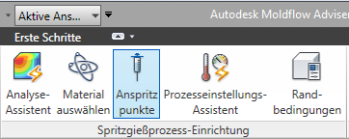

Klicken Sie auf
(Registerkarte Start
Gruppe Spritzgießprozess-Einrichtung
Anspritzpunkte)

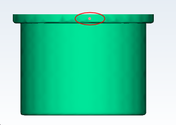

Klicken Sie wie unten dargestellt auf die gerundete Lippe des Modells.
Klicken Sie mit der rechten Maustaste in Modellfenster und wählen Sie
Anspritzpunkte festlegen beenden
aus dem Menü, um den Arbeitsschritt zu beenden.
