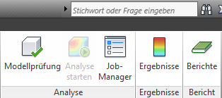

  12. Klicken Sie auf Analyse starten, Registerkarte Start (Registerkarte Start > Gruppe Analyse > Analyse starten), um die Anschnittpositionsanalyse durchzuführen.
  13. Klicken Sie nach Abschluss der Analyse auf OK. Das Ergebnis zeigt die empfohlenen Anspritzpunkte.
