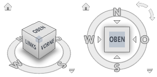

Der ViewCube ist eine immer verfügbares, anklickbares und verschiebbares Werkzeug, mit der Sie zwischen standard und isometrischen Ansichten eines Modells hin und her wechseln können.
Wenn Sie das Werkzeug ViewCube einblenden, erscheint es in einer der Ecken des Fenster über dem Modell und ist nicht aktiv. ViewCube bietet visuelles Feedback zu der aktuellen Ansichtsausrichtung des Modells wenn Ansichtsänderungen auftreten. Wenn Sie mit dem Cursor über ViewCube fahren, wird das Werkzeug aktiv. Sie können den ViewCube ziehen oder anklicken, in eine der voreingestellten Ansichten wechseln, die aktuelle Ansicht drehen oder in die Startansicht des Modells wechseln.
Der ViewCube wird entweder aktiv oder nicht aktiv angezeigt. Wenn der ViewCube nicht aktiv ist, wird er standardmäßig leicht transparent angezeigt, damit es die Ansicht des Modells nicht überdeckt. Im aktiven Zustand ist der ViewCube undurchsichtig und kann die Ansicht von Objekten in der aktuellen Ansicht des Modells überdecken.
Der Kompass wird unter dem ViewCube angezeigt und zeigt an, in welcher Richtung für das Modell Norden festgelegt ist. Sie können einen Großbuchstaben für die Richtung auf dem Kompass anklicken, um das Modell zu drehen oder klicken Sie und ziehen einen der Buchstaben oder den Kompassring, um das Modell um den Drehpunkt zu rotieren.
