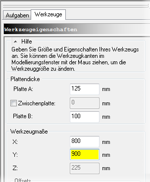

Bei dieser Aufgabe definieren Sie die Größe des Werkzeugs. Die Dicke der Platte A bestimmt die Länge der Angussbuchse.
  1. Klicken Sie auf Geometrie > Werkzeug > Werkzeuggröße.
  2. Geben Sie als Dicke für die Platte A 125 mm ein.
  3. Geben Sie als Dicke für die Platte B 100 mm ein.
  4. Geben Sie als Werkzeugmaß X 800 mm ein.
  5. Geben Sie als Werkzeugmaß Y 900 mm ein.
  6. Klicken Sie auf OK.
