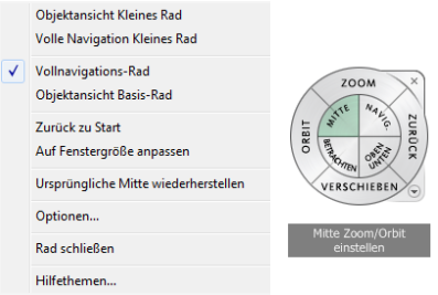

Um auf diesen Dialog zuzugreifen, stellen Sie sicher, dass Sie bereits über ein aktives SteeringWheel verfügen. Klicken Sie dann mit der rechten Maustaste, um die Menüoptionen aufzurufen.
| Kleines Objektansicht-Rad | Zeigt das kleine Objektansicht-Rad an. |
| Kleines Vollnavigationsrad | Zeigt das kleine Vollnavigationsrad an. |
| Vollnavigationsrad | Zeigt das große Vollnavigationsrad an. |
| Objektansicht-Basisrad | Zeigt das große Objektansicht-Rad an. |
| Zurück zu Start | Kehrt zur mit dem Modell abgespeicherten Startansicht zurück. Diese Ansicht stimmt mit der Startansicht im ViewCube überein. |
| Auf Fenstergröße anpassen | Passt die aktuelle Ansicht an und zentriert diese, um alle Objekte anzuzeigen. |
| Ursprüngliche Mitte wiederherstellen | Passt den Mittelpunkt der Ansicht wieder an die Größe des Modells an. |
| Optionen | Zeigt das Dialogfeld an, in dem Sie Räder an Ihre Bedürfnisse anpassen können. |
| Rad schließen | Schließt das Rad. |
| Hilfethemen | Öffnet das Online-Hilfesystem und zeigt die Informationen zu den Rädern an. |
