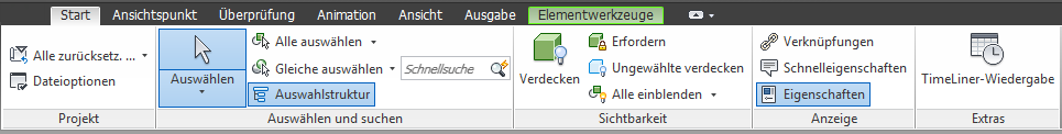

Die Multifunktionsleiste ist eine Palette, die aufgabenbasierte Werkzeuge und Steuerelemente anzeigt.
Die Multifunktionsleiste ist in Registerkarten unterteilt, von denen jede eine bestimmte Aktivität unterstützt. Innerhalb jeder Registerkarte sind die Werkzeuge in von aktivitätsbasierten Gruppen organisiert.
Sie können festlegen, welche Gruppen und Registerkarten der Multifunktionsleiste angezeigt werden sollen, indem Sie mit der rechten Maustaste auf die Multifunktionsleiste klicken und im Kontextmenü die Namen der Registerkarten oder Gruppen aktivieren bzw. deaktivieren.
Sie können die Multifunktionsleiste folgendermaßen an Ihre Bedürfnisse anpassen:
Sie können den Platz, den die Multifunktionsleiste im Anwendungsfenster einnehmen soll, selbst bestimmen. Rechts von den Multifunktionsleisten-Schaltflächen befinden sich zwei Schaltflächen, mit denen Sie die Zustände für die Multifunktionsleistenumschaltung und -minimierung wählen können.
Manche der Registerkarten sind kontextabhängig. Wenn Sie bestimmte Befehle ausführen, wird anstelle eines Werkzeugkastens oder Dialogfelds eine kontextabhängige Multifunktionsleisten-Registerkarte eingeblendet. Beispiel: Sobald Sie mit der Auswahl von Elementen in der Szenenansicht beginnen, wird die zuvor ausgeblendete Registerkarte Elementwerkzeuge angezeigt. Wird keine Auswahl getroffen, wird sie wieder ausgeblendet.
Ein Abwärtspfeil
rechts von einem Gruppentitel zeigt an, dass Sie die Gruppe erweitern und weitere Werkzeuge und Steuerelemente anzeigen können. Eine erweiterte Gruppe wird automatisch geschlossen, sobald Sie auf eine andere Gruppe klicken. Um eine Gruppe erweitert zu lassen, klicken Sie auf das Reißzweckensymbol
unten links in der erweiterten Gruppe.
Wenn Sie eine Gruppe von einer Multifunktionsleisten-Registerkarte in einen anderen Bereich im Anwendungsfenster oder auf dem Desktop ziehen, bleibt die Gruppe an der Stelle, an der Sie Maustaste loslassen. Die verschiebbare Gruppe bleibt geöffnet, bis Sie sie wieder in die Multifunktionsleiste ziehen, auch wenn Sie zwischen Multifunktionsleisten-Registerkarten umschalten.
In manchen Multifunktionsleistengruppen wird ein Dialogfeld oder ein fixierbares Fenster zur betreffenden Gruppe angezeigt. Ein Werkzeug-Startersymbol in Pfeilform
unten rechts in der Gruppe zeigt an, dass Sie ein zugehöriges Werkzeug anzeigen können. Klicken Sie auf das Symbol, um das zugehörige Dialogfeld oder das zugehörige fixierbare Fenster anzuzeigen.
Mit Kontrollkästchen können Sie eine Option aktivieren oder deaktivieren.
Wenn eine Option mit unterschiedlicher Intensität ausgeführt werden kann, ermöglicht der Schieberegler die Steuerung der Einstellung von niedrig zu hoch und umgekehrt.
