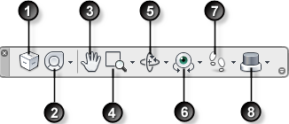

Die Navigationsleiste ist ein Steuerelement, über das Sie auf einheitliche und produktspezifische Navigationswerkzeuge zugreifen können.
Einheitliche Navigationswerkzeuge (wie Autodesk® ViewCube®, 3Dconnexion
und SteeringWheels®) sind in vielen verschiedenen Autodesk-Produkten verfügbar. Produktspezifische Navigationswerkzeuge stehen nur im jeweiligen Produkt zur Verfügung. Die Navigationsleiste ist frei verschiebbar und kann an einer der Seiten der Szenenansicht ausgerichtet werden.
Sie können ein Navigationswerkzeug aufrufen, indem Sie auf die entsprechende Schaltfläche in der Navigationsleiste klicken oder ein Werkzeug aus der Liste wählen, die angezeigt wird, wenn Sie auf den kleineren Teil einer geteilten Schaltfläche klicken.
| 1. ViewCube Gibt die aktuelle Ausrichtung eines Modells an und dient dem erneuten Ausrichten der aktuellen Ansicht eines Modells. Wenn Sie auf diese Schaltfläche klicken, wird der ViewCube in der Szenenansicht angezeigt, falls er dort nicht bereits zu sehen ist. | 5. Orbitwerkzeuge: Satz von Navigationswerkzeugen zum Drehen des Modells um einen Drehpunkt, wobei die Ansicht fixiert bleibt. |
| 2. SteeringWheels Steuerelemente zum Umschalten zwischen spezialisierten Navigationswerkzeugen. | 6. Betrachtungswerkzeuge: Satz von Navigationswerkzeugen zum vertikalen und horizontalen Drehen der aktuellen Ansicht |
| 3. Pan-Werkzeug: Aktiviert das Pan-Werkzeug und verschiebt die Ansicht parallel zum Bildschirm. | 7. Werkzeuge für die 2D- und 3D-Navigation: Satz von Navigationswerkzeugen zum Navigieren im Modell und Steuern der Einstellungen für die Wirklichkeitstreue. |
| 4. Zoomwerkzeuge: Satz von Navigationswerkzeugen zum Vergrößern oder Verkleinern der aktuellen Ansicht des Modells. | 8. 3Dconnexion. Satz von Navigationswerkzeugen, um die Ausrichtung der aktuellen Ansicht eines Modells mit einer 3Dconnexion-3D-Maus neu einzustellen. |
